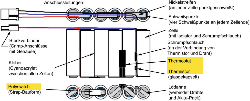

  • Wir reden ständig von LiIon Akkus.
    Es gibt feine Unterschiede, aber im Endeffekt ist es alles das gleiche, egal ob Handy, Zahnbürste oder EV.
    Lithium-Ionen-Akkus – Grundlagen und Design
    Immer mehr Geräte werden mit Li-Ion-Akkus betrieben – aber das Design anwendungsspezifischer Akkus ist für viele Entwickler dennoch ein Buch mit sieben…
    www.elektronikpraxis.de
