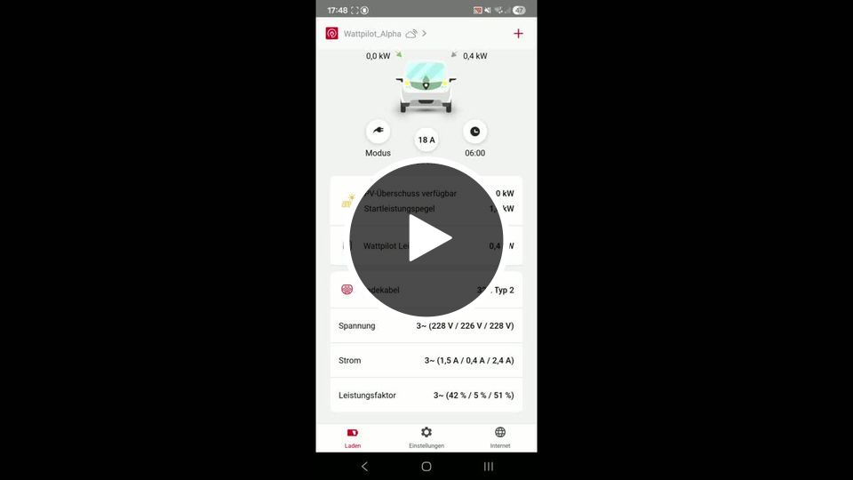

  • So, jetzt hab ich's sogar geschafft!
    Hier mal die gesamte Sequenz vom start bis zum ladeabbruch:
    i4_ladeabbruch_short.mp4
    Shared with Jumpshare
    jumpshare.com
    (ich glaub, der Link ist leider nur 24h verfügbar, gerne um Vorschläge, wo ich das Video länger hochladen kann)
    Die Anzeige bzgl. PV-Überschuss kann man getrost ignorieren, das kriegt Fronius schon länger nicht sauber hin auf der Detailseite. aber man sieht ganz klar, dass der Gesamtstrom hochfährt bis 16A dreiphasig und dann die beiden äußeren Phasen abfallen. dann dürften noch ein paar Neuversuche sein, und irgendwann gibt das Auto auf.
    Im Vergleich dazu läuft die Leistung beim 230 auf seine Nennleistung hoch (heute wollte er anfangs nur mit 6,3kW laden, evtl. weil der Akku noch zu kalt ist (-5° Außentemperatur), und sobald die Leistung mal anliegt, ist das konstant. Bzw. ändert sich auf allen 3 Phasen gleichermaßen.
    Drehe ich die Ladeleistung zurück (auf 11A = 7,5kW), tritt dieses "stottern" entweder nicht auf, oder es tritt auf und beim 3ten Mal klappts dann doch, dass die Leistung anliegt.
    Ich schau mir am Wochenende mal die Elektrischen Verbindungen alle sehr genau an von den Wallboxen, beim FI- hab ich den Selbsttest schon positiv durchgeführt und hol mir nächste Woche den 16A-Adapter für den FFC - bin gespannt, was dort rauskommt. wenn ich da wieder einen Ladeabbruch kriege, kann ich das Equipment wenigstens gleich zum Händler mitnehmen.
