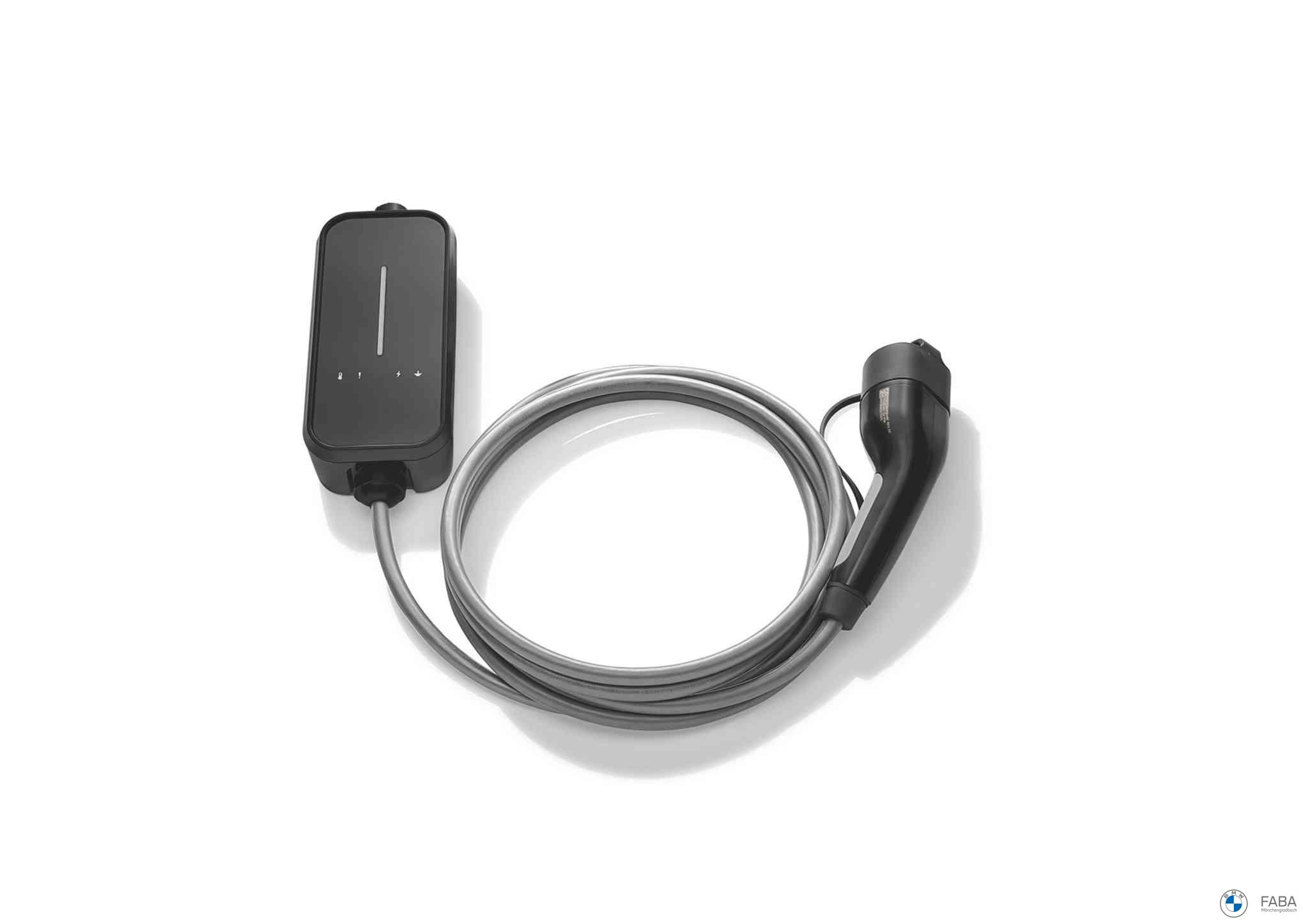

Flexible Fast Charger und Adapter
  • Nein, ich veräppele Dich nicht.
    Es heißt ja Drehstrom, da die 3 Phasen bzw. deren Sinuskurven um je 120° versetzt sind und sich daraus ein Drehfeld ergibt.
    Die Gefahr, dass dieses Drehfeld links herum dreht, besteht durchaus, wenn man die Dose selbst gelegt hat 8| und nicht sicherstellen kann, dass L1-L3 am Zähler korrekt verdrahtet sind.
    Wenn ich bspw. eine Kreissäge oder eine Bohrmaschine mit einem linksdrehenden Feld betreibe, laufen sie rückwärts, was durchaus gefährlich werden kann.
    Mir ist schon klar, dass das Auto nun nicht rückwärts fährt, jedoch könnte schlimmstenfalls die Elektronik im Schnellader oder sogar im Auto Schaden nehmen.
    Das wäre bei einem 70k-Auto nicht so schön.
    Okay, ich kann auch einen Drehfeldmesser kaufen und die Drehrichtung nachmessen.

  • das ist hier beim Laden kein Problem,
    ansonsten erwarte ich bei einem 70k+ Auto, dass eine Drehfeldanzeige vorhanden wäre, bzw. er dann nicht lädt,
    da es hier beim Laden um kein Drehfeld geht, sondern nur um 3x 3.7kW beim Laden, besteht somit keine Gefahr

  • Hi, hat es denn mal jemand versucht mit vertauschten Phasen? Ich habe leider nur ein altes Verlängerungskabel gefunden, bei dem zwei Adern vertauscht sind (vermutlich damit sich etwas anders herum dreht was mal angeschlossen war). In der Anleitung ist klar definiert, in welcher Reihenfolge die Phasen sein sollen. Im Zweifel müsste ich ein neues Kabel kaufen, würde aber lieber nachhaltig das Alte verwenden.
    i4 e35, schwarz mit Sonnenschutz 8) und Laserlicht
    Hi, ich habe das nun getestet. Es funktionirt problemlos auch mit vertauschten Phasen.
