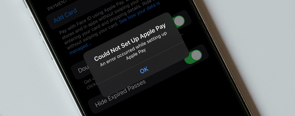

  • Mein NFC chip starb von ca. 2 Wochen. IPhone15 Pro, IOs 17.0.3, Telefon war ca. 10 min in der Landeschale, nicht einmal richtig warm. Nehme IPhone aus der Ladeschale, bekomme sofort NFC chip error, Telefon resets (~ 30 min weisser Screen), nun warte ich auf einen Ersatz von Apple. Apple USA hat mich gestern angerufen, sie versuchen den Fehler zu finden. Der Rep sagte, es sind nicht nur BMWs. Es passiert auch auf normalen Qi Ladern. Angeblich kein Hitzeproblem und nicht BMW spezifisch.
  • Der Rep sagte, es sind nicht nur BMWs. Es passiert auch auf normalen Qi Ladern. Angeblich kein Hitzeproblem und nicht BMW spezifisch.
    Das ist das was sich mit den Erfahrungen aus meiner Firma mit den 30 toten iPhones deckt. Es waren zwar im Qi Lader, aber nicht nur BMWs beteiligt.
