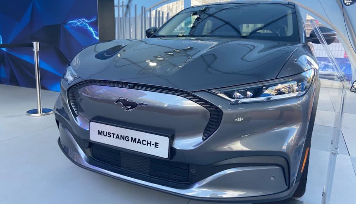

    An der Stelle ist die Geschichte des Mustang Mach e ganz spannend. Die sind nämlich reihenweise in Norwegen stehen geblieben, weil sie zu viel rekuperiert haben und das BMS da nicht drauf vorbereitet war:
    Überhitzung: Mehrere Ford Mustang Mach-E fallen nach langer Bergab-Rekuperation aus
    MehrereMustang Mach-E sind in Norwegen mit heißem Akku liegengeblieben. Ein Software-Problem – das Ford aber nicht wie Tesla drahtlos löst.
    teslamag.de
    Das ist mit einer der Gründe, warum man ein BEV eben nicht "außerhalb der Spezifikation" bewegen und damit auch abschleppen darf. Man weiß einfach nicht, ob da alles drauf ausgelegt ist, oder ob man sich eben im schlimmsten Fall BMS oder sogar Akku killt.
