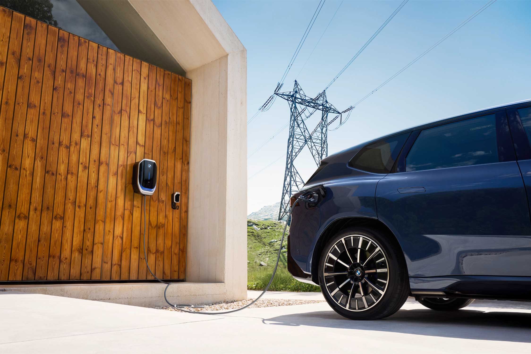

  • Bin mal gespannt - ist das eine DC-Wallbox oder wird der OBC verwendet? Am Ende zählt natürlich das "Gesamtpaket" des Tarifs, ich fürchte dass der Eon-Tarif ein Stück teurer sein wird, als das was man bei regelmäßigem Anbieterwechsel erzielen kann. Aber auf jeden Fall ein guter Anfang, aktuell gibt es ja nur die VW-Lösung mit extrem teurer E3DC-Wallbox, die eher die technische Machbarkeit zeigt als ein attraktives Angebot darstellt.
  • Das läuft über die DC Wallbox Professional:
    https://www.bmw.at/de/shop/ls/dp/physical-goods/UEI0027ZN
    Sieht man auch auf dem Bild im Artikel, dass es sich um einen DC-Stecker handelt und der DC-Port am iX3 geöffnet ist.
    Jetzt macht es für mich auch Sinn, warum BMW an so vielen Stellen auf die V2G-Eigenschaften des iX3 hinweist.
    Aber finde ich eine geile Sache. Offensichtlich hat E.ON da Interesse daran, und durch den "Bonus" lohnt sich die Investition in die Wallbox schon nach wenigen Jahren - insofern der Tarif bestehen bleibt.
