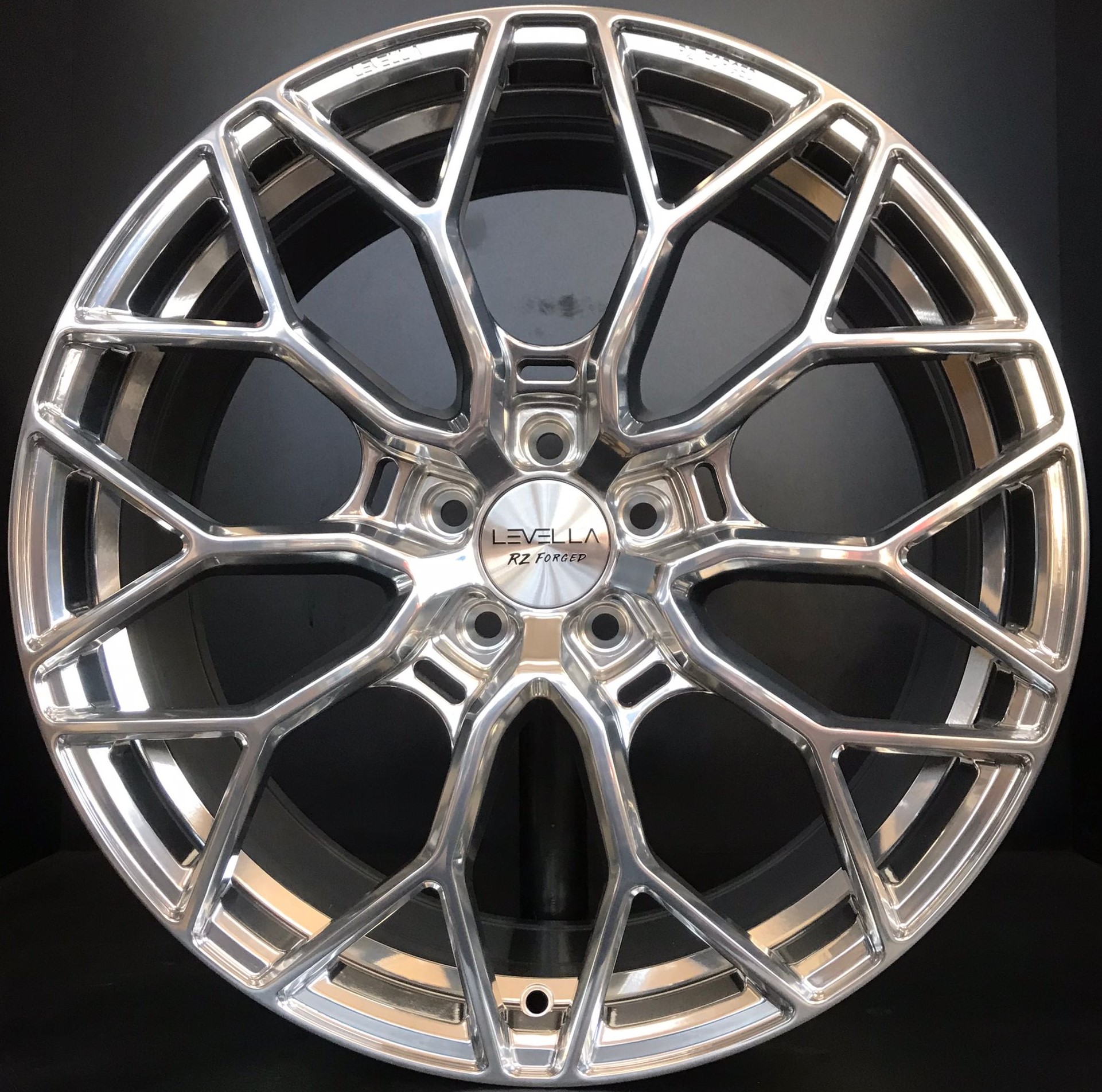

    Es sind Schmiedefelgen von Levella geworden: RZ4 FORGED.
    VA: 8,5Jx20 ET30 mit 255/35 R20 97Y
    HA: 10Jx20 ET40 mit 285/30 R20 99Y

    EG-Übereinstimmungsbescheinigung enthält folgende Rad-Reifen-Kombinationen:
    VA: 255/35 R 20 97Y auf 8,5Jx20 ET35
    HA: 285/30 R20 99Y auf 10Jx20 ET39
    Somit stehen meine Levella-Räder an der HA 1mm weniger raus und an der VA 5 mm weiter weniger raus.

  • die Frage ist, ob mit der ET dann auch innen alles passt, sprich hast du genügend Abstand, wenn ein-/ausgefedert zu den anderen Bauteilen,
    weiters brauchst du natürlich dann auch ein entsprechendes Gutachten, in welchen die Felgen für den i4 M50 freigegeben sind

  • Da Levella eigentlich immer Gutachten hat, wird das schon passen, sieht gut aus, wäre natürlich schön wenn sie eher weiter rauskommen würden aber gut, sieht trotzdem schick aus :thumbup:

    hinten müssten sie eigentlich um 1 mm weiter rausstehen, wenn du ET40 hast statt ET39 ;)
    Ich habe gerade gemerkt, dass ich anfangs Blödsinn erzählt habe.
    An der VA stehen die Räder 5 mm weiter raus.
    An der HA passt das schon so: Bei ET40 steht das Rad 1mm weiter nach Innen, als bei ET39.

  • ah stimmt, hatte wieder einen Dreher in meiner Denke,
    je höher die ET, desto weiter gehts rein,
    je kleiner, desto weiter gehts raus,
    daher ist eher vorne dann das Problem, ob du noch ausreichend Abdeckung hast
    hinten sollte der 1 mm weiter rein nicht wirklich eine Auswirkung haben
    bei 5 mm weiter rein kann es aber dann oft schon ein Problem darstellen
